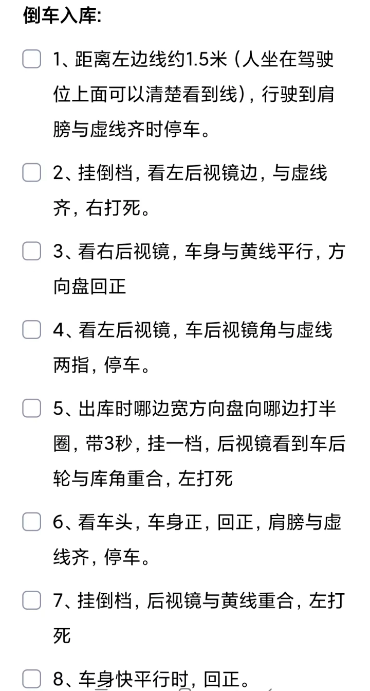

          第2-4天:主攻倒车入库​
          记住车身正的样子是“前窄后宽”。调方向有个小诀窍:
          车尾往左歪 → 方向盘向右打
          车尾往右歪 → 方向盘向左打
          如果车身太靠左,就先向右打方向,等车尾向右偏了再向左回正,反之同理。多练几把就能找到感觉。

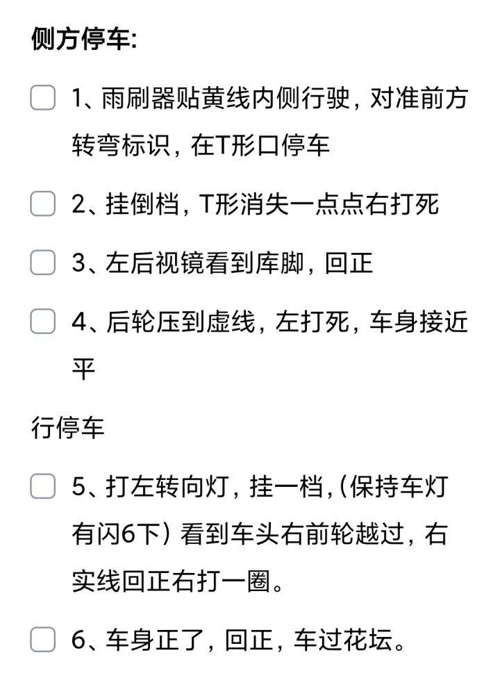

          🔹 侧方停车跟三个点位:
          右后视镜里库角消失 → 右打死
          左镜看到对角 → 回正方向
          左后轮快压虚线 → 左打死,车正即停

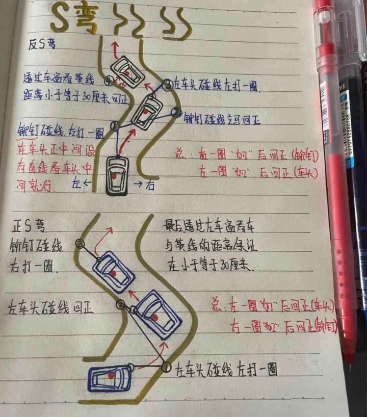

          🔹 曲线行驶注意贴线走:
          左大灯贴右线就向左打一圈,贴左线时回正;雨刷器高点贴左线则向右打一圈,出弯迅速回正。

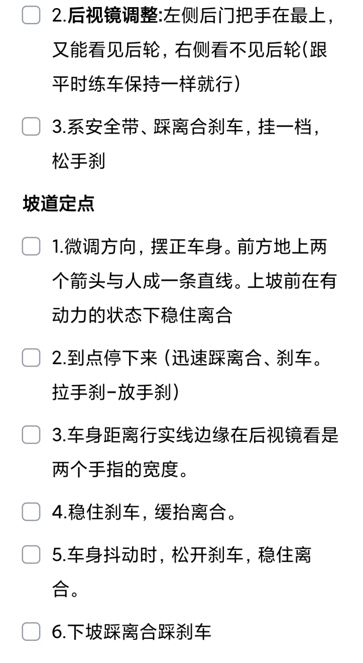

          🔹 半坡起步步骤要稳:
          用雨刷器高点对准右边线保持距离
          左后视镜下沿与实线重合时,踩死离合和刹车,拉手刹
          松手刹,慢抬离合至车身抖动,稳住离合,松刹车起步

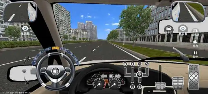

          考前建议用宝典的真实考场功能,提前看自己考场的实景地图和项目顺序。里面还可以不限次数做模拟考,比实地模拟划算多了,适合考前找感觉。
