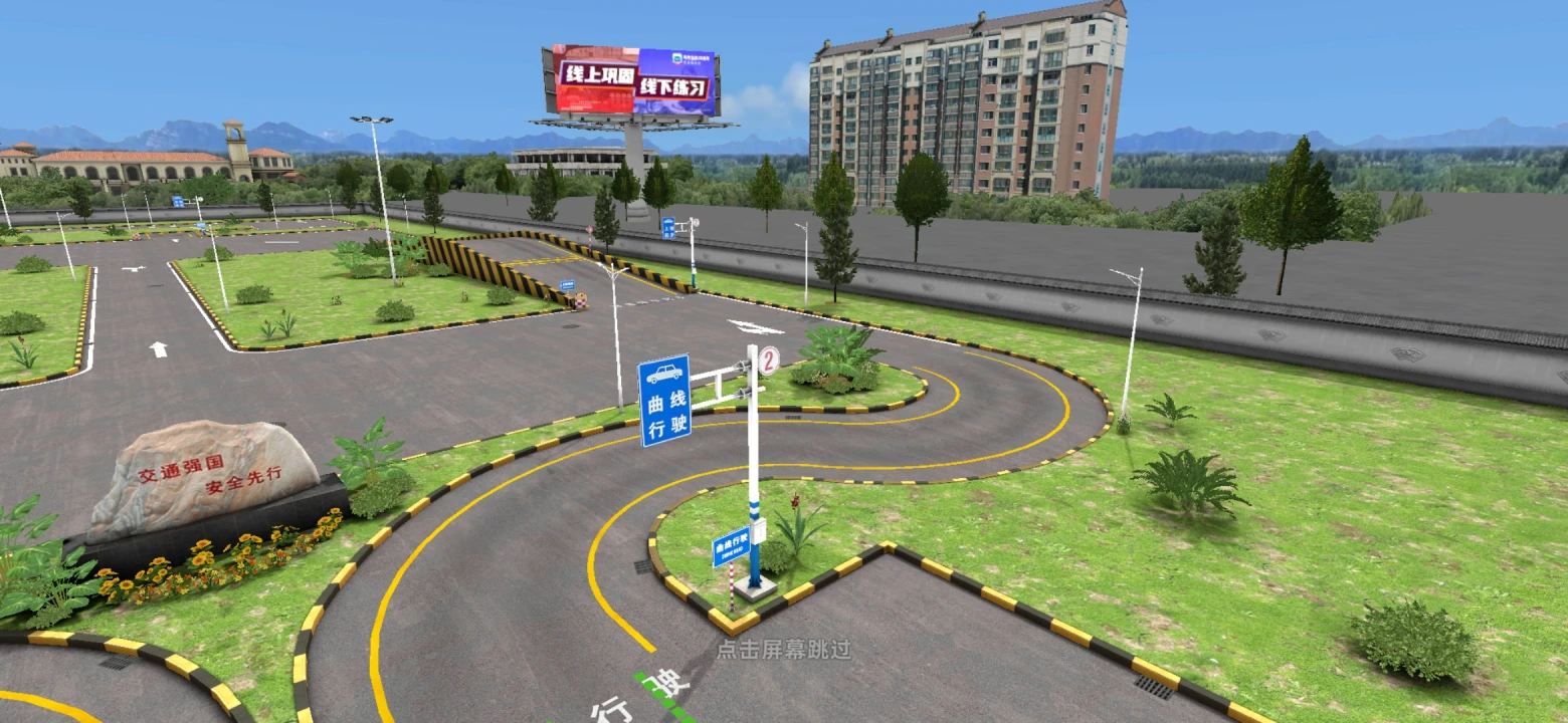

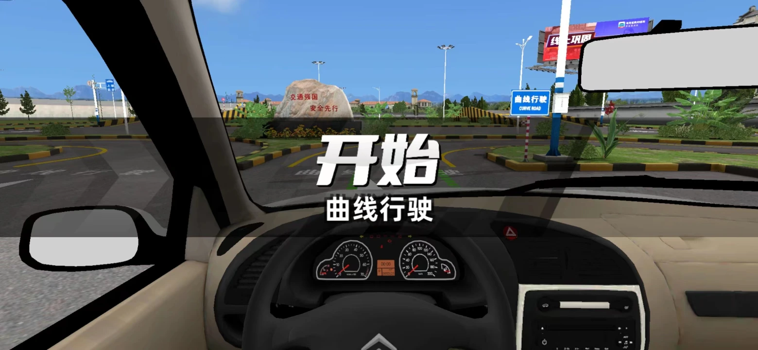

          S弯与直角转弯:S弯中我尽量伸头看左前轮,保持与弯线50cm左右距离。直角转弯时用车头左边凸起对准路面黑点,提前打右转向灯,车窗角过黄线角时迅速关灯并向右打死,通过右后视镜观察车轮与直角距离,可适当回轮调整。
          刚开始还不熟悉,每天在驾校呆一个小时感觉还有点没记住,就每天回家用3D练习,把当天练的内容在手机上一遍一遍重复,第二天真的不容易忘,我是我们这一批人里面学的最快的了,教练有时候不在都让我们相互练习,让我看着他们,感觉还是很有成就感的。
