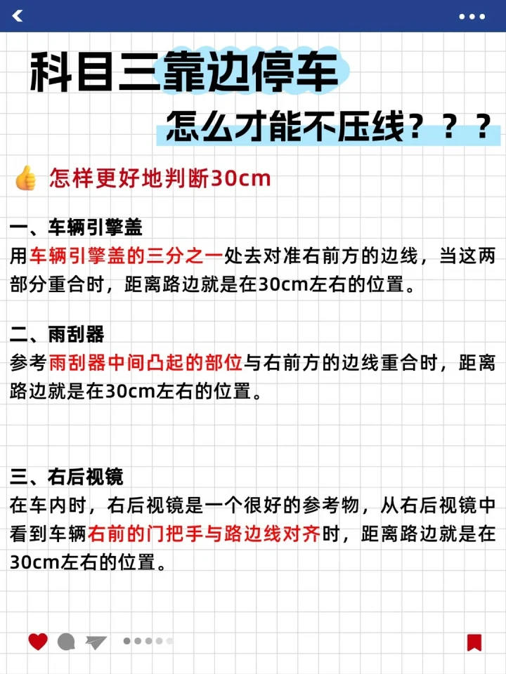

          靠边停车很多人怕压线或者超距,其实只要学会看雨刮器,30公分很简单。

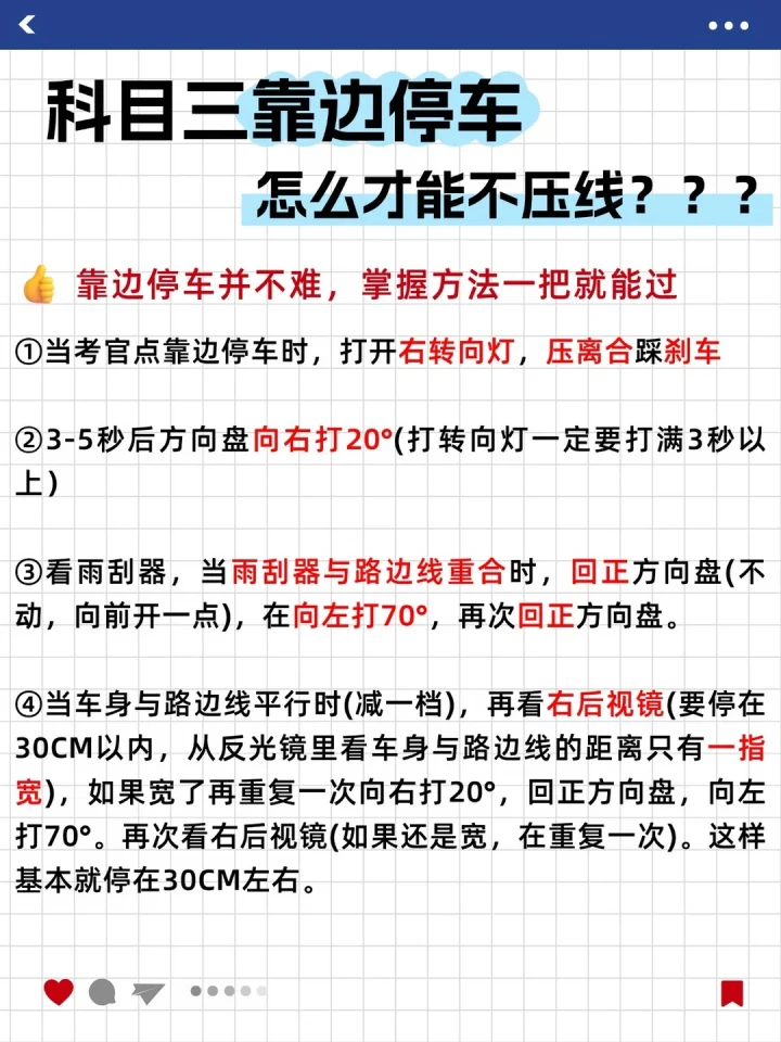

          方法:听到“靠边停车”指令后,打右灯,减速,挂一档。然后看车头的雨刮器最高点(或者车头右侧三分之一处),让它对准路边白线。对准之后慢慢靠过去,车身正了就踩停。
          如果雨刮器对不准,也可以看右后视镜:车身和边线大概一根手指宽的距离就差不多了。
          注意:千万别为了追求完美30公分一直调,调着调着就超距离了。差不多就行,扣10分也比挂科强。
          我考试的时候就是用雨刮器对点,一把停好,满分通过。大家多练几次就能找到感觉!
