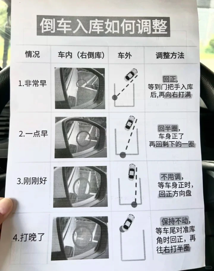

          我发现倒车入库能不能进得顺,关键就看打方向盘的时机。时机没掐准,车身很容易就歪了。但就算打早了或打晚了也别急,其实都有办法补救!
          👇下面是我的操作心得:
          🟥 打得太早:先迅速把方向盘回正,盯紧后视镜,等车前门把手进了库,再立刻向右打满。
          🟧 打得有点早:方向盘先回半圈,等车身和边线快平行时,再把剩下那一圈回正。
          🟩 打得刚刚好:看到车身与库边线平行时,稳稳回正方向盘就行。
          🟦 打晚了:方向盘先保持不动,等右侧安全进库、车身与边线平行后,再回正方向。

            打晚的那个方法,方向盘保持不动,等车身平行再回正……如果车都快直了还离库边线很远怎么办?直接开进去吗?
